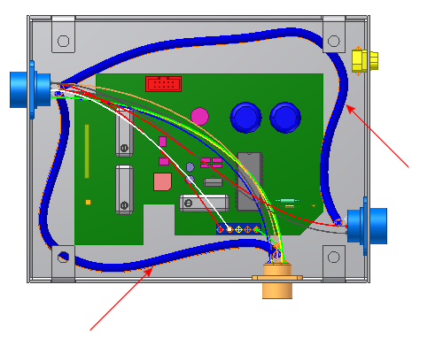

Os segmentos definem as rotas virtuais que um fio ou cabo pode seguir por uma montagem. Cada vez que clicar na janela de desenho, um ponto de trabalho é criado no segmento. Os pontos de trabalho são utilizados para manipular o segmento e atribuir a posição e forma desejadas.
O segmento é criado com o diâmetro padrão e é deslocado à distância especificada a partir da geometria selecionada. O diâmetro do segmento é ajustado à medida que os fios são roteados pelo segmento.
Uma vez definida a rota, é possível alterá-la de várias formas como, por exemplo, inserindo emendas ou criando ramificações de segmento.
