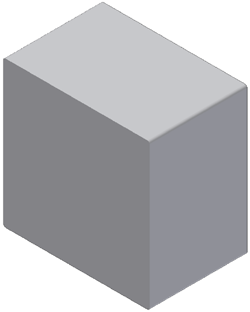

  5. Clique em OK para criar uma extrusão sólida de 4 polegadas de profundidade.
  6. Se necessário, pressione F6 para posicionar a peça na vista padrão inicial como mostrado.
