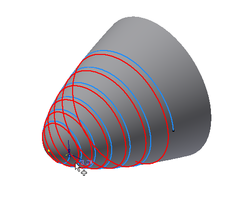

Use uma Curva de equação 3D como uma Guia de varredura
Para concluir use o esboço 3D na operação de varredura, é necessário para reordenar as operações no navegador. A seguir, edite a varredura e altere o tipo para utilizar um trilho guia para a operação.
  1. No navegador, arraste o Esboço2 3D acima de varredura1. Isso permite que você utilize o esboço 3D na operação de Varredura.
  2. Expandir Varredura1 e editar Esboço2.
  3. Altere o diâmetro do círculo para 0.01 mm.
  4. Concluir o esboço.
  5. Editar Varredura1.
  6. Alterar o Tipo para Caminho e Trilho guia.
  7. Selecione a curva de equação em Esboço2 como o Trilho guia.
  8. Clique em Ok.
