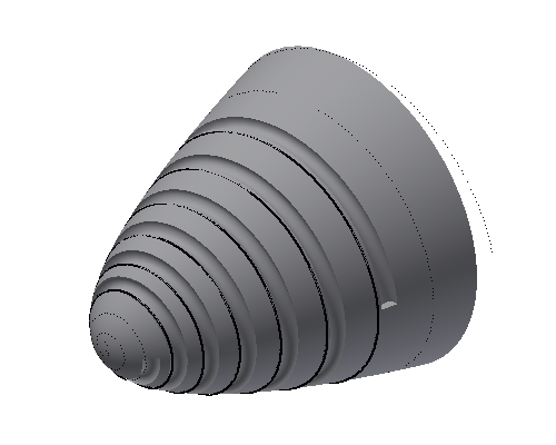

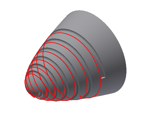

Para finalizar o modelo, você cria outra curva de equação 3D. Esta curva é utilizada como um guia em um recurso de varredura.
  1. Crie um esboço 3D.
  2. Inicie o comando Curva de Equação.
  3. Verifique se o sistema de coordenadas está definida como Cilíndrica.
  4. Insira os seguintes valores:
    • r(t): t
    • θ(t): 1800 * t + 800
    • z(t): t^2
    • tmin: 0.5
    • tmax: 1.7
  5. Concluir o esboço.
