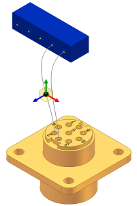

Uma vez adicionados os pontos, é possível redefinir os pontos em uma localização arbitrária ou em uma operação para alcançar a forma necessária. Os pontos de fio baseados em um ponto arbitrário de uma face são deslocadas uma distância especificada. Não são atualizados nas alterações do modelo, incluídos as alterações desde representações posicionais. Tal como os pontos utilizados para definir pinos de peças, os pontos que têm como base a geometria existente não se deslocam nem atualizam às alterações do modelo.
Também é possível realocar pontos de trabalho de fio dinamicamente ou usando entrada precisa com o comando Mover/Girar 3D.
É possível excluir pontos de trabalho dos arames separadamente ou todos ao mesmo tempo usando o menu de contexto.
