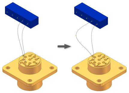

Por padrão, um fio ou fio de cabo é criado inicialmente com uma curvatura natural entre os pinos aos quais é anexado. Algumas vezes, esta curvatura não é adequada ou os arames ou arames de cabo carecem de curvatura natural. Controle a forma adicionando e ajustando pontos de trabalho de arames em:
Não é possível adicionar pontos de trabalho a cabos ou arames de cabo extras.
Uma vez adicionados os pontos de trabalho, é possível ajustar sua localização e o valor do deslocamento para obter a forma necessária.
