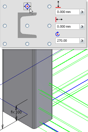

Inserir os canais em C inferiores
Agora nós vamos colocar os membros do canal em C junto com as linhas inferiores, de modo que a parte inferior do canal em C esteja alinhada com as extremidades da tubagem retangular.
  1. Selecione as quatro linhas inferiores como é exibido na imagem.
  2. Clique no botão de opção para mover o indicador Orientação, tal e como é exibido.
  3. Clique em Aplicar.
