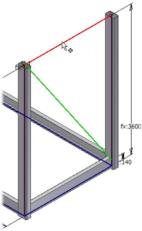

Inserir o tubo horizontal
Insira um tubo na linha horizontal restante.
  1. Selecione a linha horizontal restante.

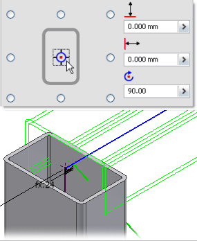

  2. Selecione ISO 657/14 - 2000 (Retangular) no menu Família.
  3. Selecione 250x150x10 no menu Tamanho.
  4. Selecione 90,00 gr no menu Ângulo.
  5. Clique no botão de opção para mover o indicador Orientação.
  6. Clique em Aplicar.
