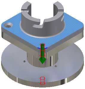

Posicione os furos (continuação)
Na caixa de lista de furos e prendedores, observe que o programa exibe miniaturas e descrições de furo. Dois furos são mostrados, por que é o número exigido para passar pelos dois componentes, como determinado pelas seções iniciar e finalizar.
Se outro componente ou outra operação de peça foi incluído na seleção, serão precisos três furos.
