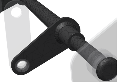

É possível aceitar as configurações da malha padrão e prosseguir diretamente para a simulação. Às vezes, há áreas onde gostaria de uma malha com uma densidade maior. É possível ajustar as configurações da malha ou utilizar um controle da malha local.
Se quiser visualizar as configurações da malha, clique no comando Configurações da malha no painel Preparar. É possível especificar as configurações da malha que deseja para a simulação.
Depois de definir as malhas, clique em Vista da malha para produzir a malha. A malha é gerada como uma cobertura em cima da geometria do modelo.
Para aplicar um controle da malha local, clique no comando Controle da malha local, no painel Preparar. A seguir, selecione a face para receber a malha e especifique as configurações da malha para o controle local.
