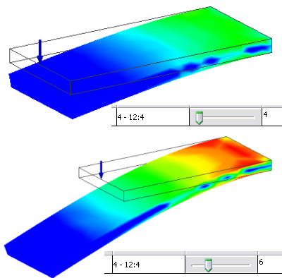

Para visualizar os resultados para diferentes valores paramétricos, mova os controles deslizantes na Tabela paramétrica. Se os resultados da simulação estiverem prontos para avaliação, é possível exibir um gráfico para os resultados de cada parâmetro ou modificação de parâmetro.

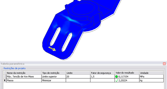

Otimize e filtre resultados definindo limites em alguns valores de restrição e minimizando outros. Na Tabela paramétrica, seção Restrições de projeto, defina o status de uma restrição para um tipo de limite. Especifique o valor e o fator de segurança do limite. A seguir, modifique o status de outra restrição a minimizar. A configuração é atualizada e exibe um resultado com os valores minimizados. Se houver uma configuração existente que atenda a todos os limites, ela é exibida. Caso contrário, o resultado viola uma restrição.

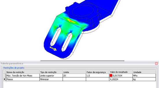

Quando uma solução otimizada é exibida, ainda é possível mover os controles deslizantes. Os valores de restrição exibem uma marca de seleção verde para a restrição otimizada. Para restrições de limite com um fator de segurança, uma forma colorida é exibida para indicar se a restrição foi excedida. Um círculo verde indica que o valor está dentro da faixa aceitável e um quadrado vermelho indica que o valor está fora da faixa aceitável.
