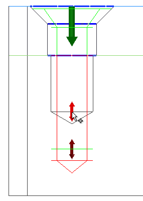

  1. A seguir, arraste a alça para aumentar a profundidade do furo, aproximando a profundidade mostrada na ilustração.
  2. Clique em OK.

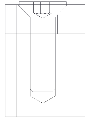

    Além de alterar a profundidade do furo com uma operação de arrastar sem braçadeiras, é possível definir com precisão a profundidade do furo.
  3. No navegador, clique em Conexão com Parafuso:2 com o botão direito e selecione Editar com Acelerador de Desenho.
  4. Selecione a miniatura do furo inferior e, então, clique o botão de acesso situado junto à miniatura do furo.
  5. Na caixa de diálogo Modificar, entre16 mmno campo Profundidade do furo e14 mmno campo Profundidade da rosca.
  6. Clique na marca de verificação para fechar a caixa de diálogo e clique em OK na caixa de diálogo do Gerador.
