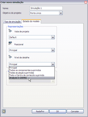

  3. Na faixa de opções, no painel Gerenciar Criar simulação .
    É possível criar várias simulações dentro do mesmo documento. Cada simulação pode utilizar diferentes materiais, restrições e cargas.
  4. Especifique as propriedades da simulação. Especifique um nome, um tipo de simulação e, na guia Estado do modelo, a representação do modelo para utilizar para a simulação.
  5. Clique em Ok. A nova simulação preenche o navegador com nós da análise.
