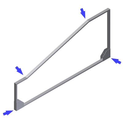

A montagem do destino é hospedeira dos resultados de iCopy e contém a geometria necessária para posicionar os resultados do iCopy. A geometria da montagem do destino precisa corresponder ao modelo de iCopy. Portanto, é uma boa idéia entender o que o modelo de iCopy espera como entradas. Esta imagem exibe o modelo de iCopy e realça os pontos que são utilizados pela geometria da montagem de destino.

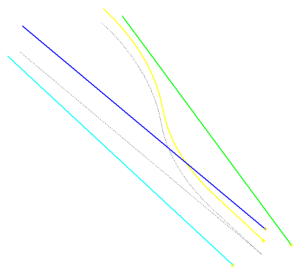

Para inserir um único resultado de iCopy, é preciso um ponto de trabalho que corresponda a cada ponto definido no modelo de iCopy. Para colocar vários resultados de iCopy, é preciso um ponto de trabalho para cada ponto da definição de iCopy. Também precisa de uma guia para definir o caminho para cada ponto de trabalho, um plano de trabalho para definir a posição dos resultados de iCopy e um caminho para o padrão.
