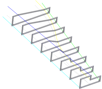

Posicionar os resultados de iCopy em uma montagem de destino. Restringir as cópias e determinar quais componentes copiar ou reutilizar.

O comando iCopy automatiza o processo de cópia e posicionamento de componentes similares na montagem principal. O comando iCopy cria uma ou várias cópias de um modelo de iCopy e adiciona cada cópia à montagem de destino. Cada resultado do iCopy pode variar ligeiramente de outros resultados do iCopy no padrão, dependendo da adaptatividade definida no modelo de iCopy. A criação de um modelo de iCopy é discutida no tutorial Criar modelo de iCopy.
