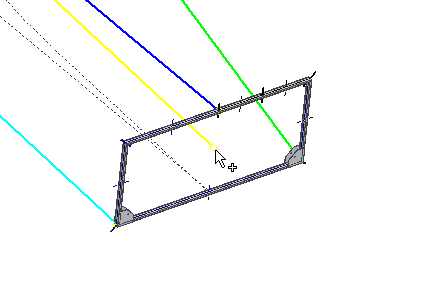

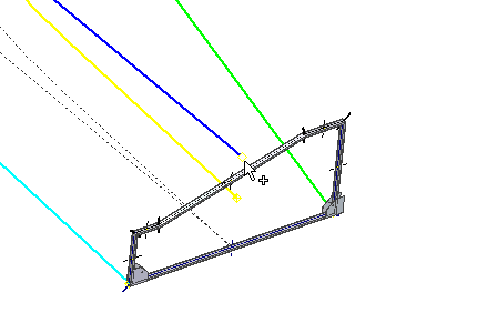

Na caixa de diálogo Restringir iCopy, posicione o resultado de iCopy na montagem de destino. Selecione os pontos de trabalho para posicionar a geometria. É possível sobrepor os valores de qualquer parâmetro incluído na definição de iCopy.

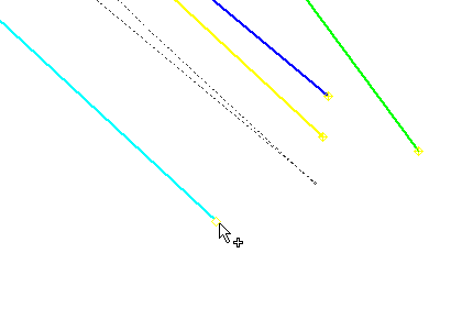

  1. Selecione a guia Padrão de caminho na caixa de diálogo Restringir iCopy.
  2. Selecione o ponto de trabalho na extremidade da linha ciano (azul claro) para o ponto Inferior esquerdo.

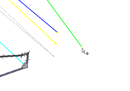

  3. Selecione o ponto de trabalho na extremidade da linha verde para o ponto Inferior direito.

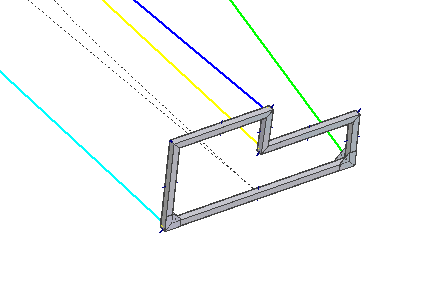

  4. Selecione o ponto de trabalho na extremidade da linha azul para o ponto Superior esquerdo.
  5. Selecione o ponto de trabalho na extremidade do spline amarelo para o ponto Superior direito.
  6. No campo FrameH (altura de estrutura), insira 125 mm.
  7. No campo FrameW (largura de estrutura), insira 125 mm. PressioneEnter para aceitar o novo valor. A visualização é atualizada para a primeira instância de padrão de iCopy.
