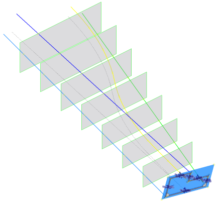

Na caixa de diálogo Restringir iCopy, padronize os resultados de iCopy na montagem de destino. As guias são selecionadas automaticamente com base nos pontos de trabalho utilizados para definir a posição do iCopy. As guias controlam o posicionamento dos pontos de trabalho para resultados adicionais de iCopy. Selecione um caminho para determinar a direção do padrão dos resultados de iCopy. Um plano de trabalho é utilizado para determinar a posição dos resultados de iCopy. Este plano de trabalho é selecionado automaticamente.
  1. Selecione Caminho na caixa de diálogo Restringir iCopy.

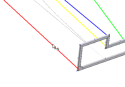

  2. Selecione a linha ciano (azul claro) para utilizar como caminho para o padrão.
    O plano de trabalho é selecionado automaticamente com base no caminho selecionado.
  3. Insira 8 no campo Número de instância.
  4. Insira 2500 mm no campo Deslocamento.
  5. Clique em Avançar.
