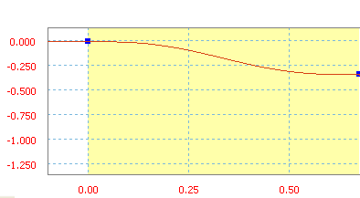

    Rampa linear tem uma inclinação constante, isto é, os dois pontos do setor estão ligados por uma linha reta.
    Rampa linear com uma inclinação de 30 pol/s.
    Rampa cúbica é definida por um polinomial de terceira ordem.
    Rampa cúbica com uma inclinação média de 70 pol/s.
    Ciclóide é uma função de rampa de seno/cosseno.
    Rampa ciclóide com uma inclinação média de -50 pol/s.
    Harmônico é uma função de rampa de seno/cosseno.
    Rampa harmônica com uma inclinação média de 90 pol/s.
    Seno modificado é uma função de rampa de seno/cosseno.
    Rampa de seno modificado com uma inclinação média de 60 pol/s.
    Trapezóide modificado é uma função de rampa de seno/cosseno.
    Rampa de trapezóide modificado com uma inclinação média de 300 pol/s.
