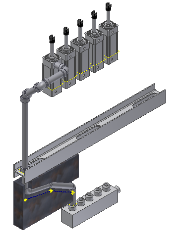

Na faixa de opções, clique na guia Trecho de tubulação painel Rota Preencher rota.
O roteamento é preenchido com o estilo selecionado. Quando um roteamento é enchido, todos os segmentos e acessórios são adicionados à pasta de trecho associada.

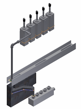

Para editar o estilo atual de tubos e tubulações, clique duas vezes em Route01 no navegador Modelo.
Na faixa de opções, clique na guia Rota painel Administrar Estilos de tubos e tubulações. É aberto a caixa de diálogo Estilos de Tubos e Tubulações.
Clique com o botão direito estilo ASTM A53/A53M-ASME B16.11 - Welded Steel Pipe no navegador de estilos e selecione Editar.
Selecione 1/4 em da lista de Diâmetro, e clique em Salvar.
Clique em Encerrar para fechar a caixa de diálogo.
Clique com o botão direito e selecione Concluir Edição para encher o roteamento utilizando o estilo editado.
