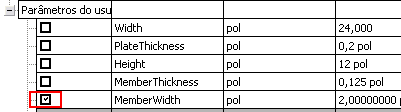

  1. No navegador de Simulação, expanda o nó Robô Base. iam para exibir os componentes da montagem. Clique com o botão direito em base_plate:1 e selecione Mostrar Parâmetros .
  2. Na caixa de diálogo Selecionar Parâmetros, ative a caixa de seleção situada junto ao parâmetro Largura do Membro para incluir o parâmetro na tabela paramétrica.
  3. Clique em OK.

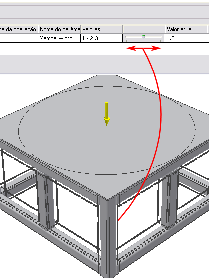

  1. Na barra da faixa de opções, no painel Gerenciar, clique em Tabela Paramétrica.
  2. Na seção Parâmetros, na linha base_plate.ipt do parâmetro Largura do Membro, insira 1-2 na célula Valores. Pressione Enter para atualizar o conteúdo da linha.
Quando o parâmetro estiver definido, gere as configurações paramétricas.
  1. Na seção Parâmetros, clique com o botão direito na linha Largura do Membro e selecione Gerar Todas as Configurações.
  2. Uma vez geradas as configurações, é possível vê-las utilizando o Valor Atual deslizante.
