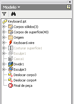

  3. O arquivo de peças do teclado completo aparece na janela gráfica. Gire a peça para ver as operações.
    O navegador Modelo lista as operações realizadas no arquivo de peça após sua conversão para Autodesk Inventor Observe que o ícone desatualizado aparece na frente do nó Keyboard.wire no navegador.
    Este ícone indica que o arquivo Wire de Alias original foi editado quando convertido inicialmente para o Autodesk Inventor Agora, o arquivo de peça do Autodesk Inventor não está mais sincronizado.

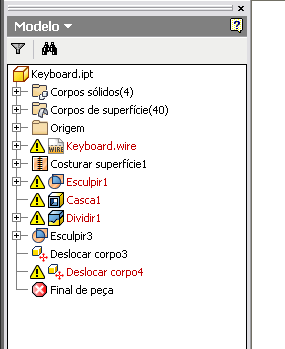

  4. Clique em Atualizar na Barra de acesso rápido para carregar a mais nova versão do arquivo do Alias. Depois de uma breve demora enquanto o arquivo de fios é carregado, a caixa de diálogo Atualizar Documento de Peças exibe várias mensagens de erro. Várias operações que existiam no arquivo de fios do Alias original faltam no arquivo de fios do Alias revisado.
  5. Clique em Aceitar para fechar a caixa de diálogo Atualizar Documento de Peças.
    O nó Keyboard.wire é exibido em fonte vermelha no navegador Modelo, indicando que o arquivo Wire de Alias e o arquivo de peça do Autodesk Inventor não estão mais associados corretamente.

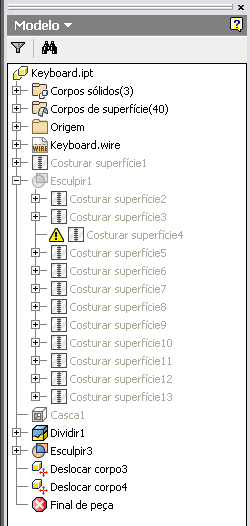

    A caixa de diálogo Atualizar associações também aparece e indica que Costurar Superfície4 não pode ser gerada. Esta mensagem de erro aparece porque as duas superfícies usadas para criar Costurar superfície4 (Cavity_3_Bottom e Cavity_3_Sides) foram excluídas.
  12. Clique em Aceitar para fechar a caixa de diálogo Atualizar Associações.
  13. Expanda o nó Esculpir 1 no Navegador modelo e procure o ícone ao lado de Superfície Costurada4.
  14. Apesar de não ser necessário, você pode clicar com a direita neste nó e selecionar Excluir do menu de contexto suspenso se quiser removê-lo do Navegador modelo. Para remover o ícone ao lado do nó Esculpir 1, clique em Esculpir 1 e selecione a operação Editar do menu de contexto suspenso. Quando a caixa de diálogo Esculpir aparecer, clique em OK para fechar a caixa de diálogo e reconstruir a operação Esculpir.
  15. Para ver o teclado revisado em uma representação inexplorada, como um passo opcional, mova o Fim de Peças indicado acima do Mover Corpo3 no Navegador modelo.
