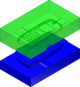

  12. Clique em Gerar macho e cavidade.
  13. Clique em Visualizar/Diagnosticar. Altere o valor da Folga de corpo para 100. A visualização altera o valor especificado, como mostra a próxima imagem.
  14. Clique na guia Diagnóstico da partição. Nenhum problema importante foi detectado. Clique em OK para aceitar a operação.
  15. Clique em OK, na caixa de diálogo Nomear arquivo, para aceitar o padrão.
  16. O macho e a cavidade são geradas automaticamente, como mostra a próxima imagem.
