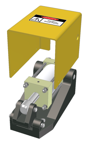

Frequentemente, nos projetos, são utilizadas peças de chapa de metal. O Autodesk Inventor fornece funções que simplificam o desenho, a edição e a documentação tanto do modelo pronto quanto da planificação das peças de chapa de metal.
Objetivos
- Criar uma proteção simples de chapa de metal trabalhando dentro do contexto da montagem de Abraçadeiras de Cilíndricas que foi utilizada no tutorial Montagens.
- Adicione anotações específicas da chapa de metal ao desenho da proteção.
