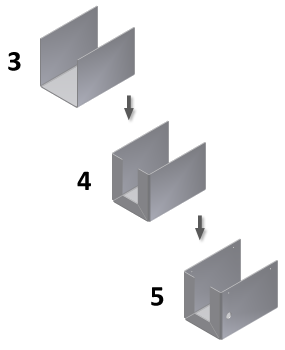

Existem outros modos de iniciar um projeto. Antes de iniciar os passos do tutorial, vamos rever um fluxo típico que produz um modelo similar:
O uso de uma operação de Face como a operação base é muito comum em um fluxo de trabalho de desenho independente. Entretanto, a peça de chapa de metal que vocês está criando, frequentemente, terá que encaixar dentro ou sobre peças existentes em uma montagem. Na próxima parte do tutorial, você irá abrir uma montagem existente e criar uma peça igual à ilustrada. Você vai utilizar a geometria selecionada na montagem para determinar o tamanho e a posição Vai usar geometria selecionada na montagem para determinar o tamanho e a posição das operações que você vai criar.
