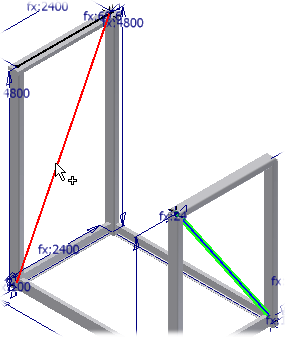

Inserir as braçadeiras angulares
Com mais um conjunto de seleção concluiremos a inserção de componentes. Inseriremos as braçadeiras angulares através das linhas de esboço.
  1. Selecione ISO 657/14 - 2000 (Quadrado) no menu Família.
  2. Selecione 80x80x6,3 no menu Tamanho.
  3. Verifique que o indicador de orientação está no botão de opção central, que os deslocamentos horizontal e vertical se estabeleceram em 0,00 mm e que o ângulo é de 90,00 graus.
  4. Selecione as duas linhas angulares.
  5. Clique em Aplicar.
