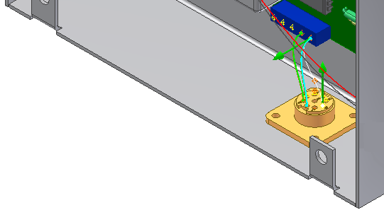

Mova o pino 2 dos arames que foi adicionado anteriormente até outro pino do mesmo conector.
  1. Ative Montagem de cabos e fios1.
  2. No navegador ou na janela de desenho, clique com o botão direito em Fio1 e selecione Editar fio do menu de contexto.
  3. Na caixa de diálogo Editar fio, verifique se o botão Pino 1 está selecionado.
  4. Na janela de desenho, mova o cursor sobre os pinos para visualizar as possibilidades de conexão dos arames antes de fazer uma seleção.
  5. Quando a informação de ferramenta exibir U3 Pino 6, clique no pino, tal como é exibido na ilustração seguinte.

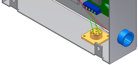

  6. Clique com o botão direito e selecione Aplicar para criar o fio na nova localização.
    O fio é redesenhado utilizando o novo pino e é atualizado o comprimento dos arames.
