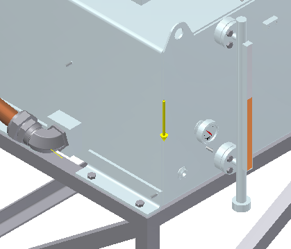

Definir gravidade
A seguir, é especificada uma direção para a gravidade. O comando Gravidade está localizado no nível principal dos Trechos de tubos e tubulações.
  1. Clique duas vezes no nó Trechos de tubos e tubulações.
  2. Na faixa de opções, clique na guia Tubos e tubulações painel Trecho Definir gravidade .
  3. Selecione a aresta para definir o vetor da gravidade.
  4. Na caixa de diálogo Gravidade, clique em Reverter normal, se necessário, para que o vetor aponte para baixo.
  5. Clique em OK.
