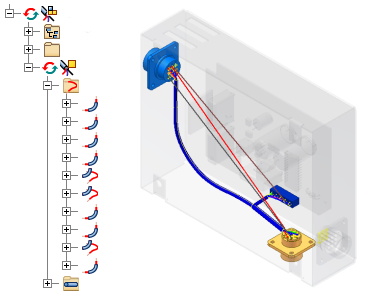

Fios e cabos com roteamentos removidos
Usando uma combinação dos comandos da caixa de diálogo Remover roteamento de fios, existem várias opções de remoção de roteamento de fios e cabos. É possível anular a rota de:
Quando a rota de fios ou cabos é anulada dos segmentos especificados, os fios se comportam como se o segmento tivesse sido excluído e voltam à sua posição de conexão ponto a ponto.
Todos os pontos de trabalho de fios ou fios de cabo são excluídos ao anular a rota dos fios de todos os segmentos. Os pontos de trabalho permanecem quando a rota de um fio ou fio de cabo é anulada somente de segmentos selecionados.
Quando é removido o roteamento do último objeto de um segmento definido para calcular o tamanho dos fios (incluídos os cabos condutores), o diâmetro do segmento não altera. É mantido o mesmo diâmetro que tinha quando incluído o último objeto. O segmento atual não é redimensionado quando as rotas de todos os fios e cabos são anuladas ao mesmo tempo.
Ao invés de anular por completo a rota de um objeto, costuma ser necessário anular sua rota de um ou vários segmentos individuais.
Para remover o roteamento de um cabo, selecione um único cabo de condutor. Será descartado o roteamento de todos os condutores de cabo associados ao mesmo cabo ao mesmo tempo.
