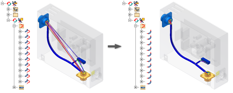

Ao rotear fios e cabos, eles são inseridos nos segmentos selecionados utilizando um método manual, automático ou semi-automático. A anulação de rotas de fios e cabos os remove dos segmentos selecionados.
Por padrão, quando os fios e cabos são roteados ou inseridos em segmentos, o comprimento dos arames e do cabo e os diâmetros de segmento são calculados automaticamente. Todos os pontos de trabalho nos fios ou fios de cabo são excluídos quando são roteados de um estado de ponto a ponto. O comprimento dos fios e dos cabos e os diâmetros de segmento também são calculados automaticamente ao anular a rota ou remover fios de cabos dos segmentos.
