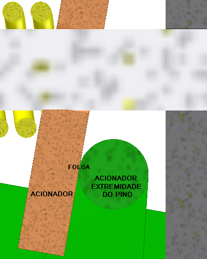

O contato de folga permite separar as peças mas impede que estas sejam sobrepostas entre si.
No modelo, o extremo do pino do gatilho entra em contato com o acionador. Quando se puxa o gatilho, o extremo do pino do gatilho move o acionador para diante. Quando se solta o gatilho, o extremo do pino e o acionador podem se separar. Dado que o extremo do pino não pode penetrar o acionador e é possível que as peças sejam separadas, a relação de contato é simulado usando o contato de folga.
