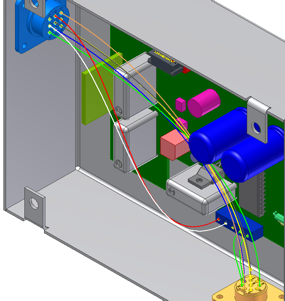

    Sete condutores discretos são importados para a montagem de fiação e conectam com a peça 360124:1 para 360575:1.

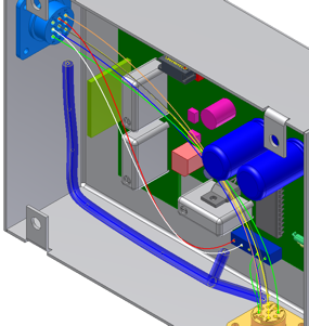

  8. Clique em Criar segmento.

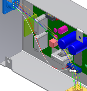

  9. Estabeleça pontos de spline que definem o segmento. O valor de deslocamento define o deslocamento perpendicular ao ponto que clicar. O deslocamento padrão de 0,100 polegadas é muito baixo. Clique com o botão direito do mouse e selecione Editar deslocamento. Altere o valor para 0,300 polegadas e clique em Ok.
  10. Clique na face frontal da peça LTP entre os condutores vermelho e branco.
    Um ponto de spline é criado em um deslocamento de 0,300 polegadas da face LTP.

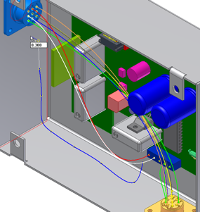

  11. Clique em pontos adicionais ao longo da cobertura das paredes. Assegure-se de que o deslocamento é mostrado para o interior da cobertura. se a linha de deslocamento azul não está visível, o ponto é criado no exterior da cobertura.

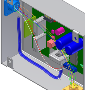

  12. Com pontos suficientes definidos, clique com o botão direito do mouse e selecione Continuar. O segmento é criado ao redor dos pontos de spline e o comando Criar segmento ainda está ativo.
    Nota: Utilize o comando Mover/Rotacionar 3D para reposicionar os pontos de spline de segmento depois que o segmento é criado.

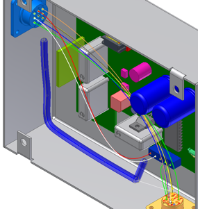

  13. Crie um segmento adicional. Clique no ponto de spline do segmento como mostrado.
  14. Clique na face da peça 360124:1 como mostrado.
  15. Clique com o botão direito do mouse e selecione Concluir. O segmento adicional é criado.

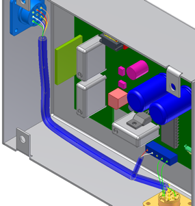

  16. Clique no comando Rota automática.
  17. Selecione todos os sete arames importados anteriormente e clique em Ok. Os arames são roteados automaticamente através do segmento mais perto.
