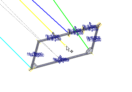

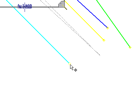

  4. Selecione o ponto de trabalho na extremidade da linha ciano (azul claro) para o ponto Inferior esquerdo.
  5. Selecione o ponto de trabalho na extremidade da linha verde para o ponto Inferior direito.

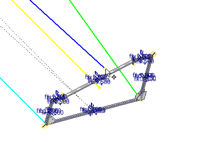

  6. Selecione o ponto de trabalho na extremidade da linha azul para o ponto Superior esquerdo.

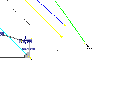

  7. Selecione o ponto de trabalho na extremidade do spline amarelo para o ponto Superior direito.
