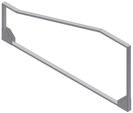

  1. Abra Frame.iam.

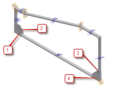

  2. Insira quatro ocorrências de Plate1.ipt.
  3. Utilize uma coincidência e duas restrições de alinhamento para posicionar cada placa nos quatro cantos inferiores da estrutura, como é exibida. Utilize as peças de estrutura vertical com a restrição de coincidência para posicionar as placas. Este procedimento oferece resultados mais consistentes porque a estrutura horizontal altera ao inserir os resultados de iCopy.
  4. Desative a visibilidade de Estrutura de Esqueleto:1.
  5. Salve Frame.iam e todos seus dependentes. Feche o arquivo.
