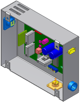

  1. Abra Enclosure_Assembly.iam da subpasta Cabeamento elétrico. É a mesma montagem utilizada no tutorial anterior.
