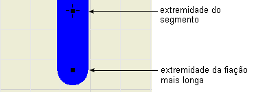

Utilize os comandos Convergência e Convergência de saída para organizar automaticamente os segmentos dos arames.
  1. Clique com o botão direito na extremidade do segmento ou em qualquer um dos quatro pontos de extremidade dos arames e selecione Convergência de entrada/saídaConvergência de saída.
    Os condutores são exibidos com o diâmetro e a cor do segmento e o comprimento do condutor mais longo.
  2. Clique com o botão direito no ponto do segmento ou na extremidade dos arames mais longo e, em seguida, selecione Convergência de entrada/saídaConvergência de saída.
  3. Na caixa de diálogo Fios de convergência de saída, clique em OK .
    Nota: Clique com o botão direito em um fio com o estado de convergência de saída. Selecione Convergência de saída no menu de contexto para alterar a ordem ou definir um ângulo entre os condutores mais externos.
