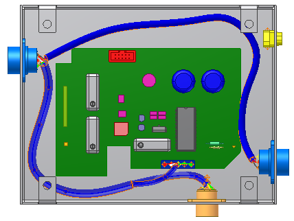

Ao efetuar um roteamento de forma automática, o sistema utiliza o caminho mais curto a mais de 0,005 metros entre os extremos do segmento. Os roteamentos de menos de 0,005 metros falham.
Encaminhe automaticamente aos segmentos o resto de fios e fios de cabo não roteados.
painel Rota
Rota automática
.A caixa de diálogo indica que há sete fios não roteados selecionados para roteamento.
Os fios restantes são roteados nos segmentos e a caixa de diálogo é fechada.
