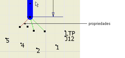

  2. Na caixa de diálogo, selecione Objeto e depois clique no fio mostrado na próxima imagem.

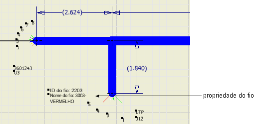

    Na janela de desenho, a propriedade aparece no extremo oposto do segmento e não no segmento de ramificação onde o fio foi selecionado.
  5. Clique na barra de espaço para alternar a propriedade para a extremidade da ramificação do segmento e, em seguida, clique para inserir.
  6. Para ver a associatividade entre os objetos de fiação e as propriedades associadas, arraste o fio até uma posição horizontal.
    Quando o fio é movido, as propriedades associadas também se movem, mantendo o deslocamento e a posição relativa original.
