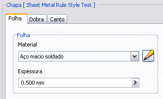

  2. Clique com o botão direito no nó Padrão e selecione Novo Estilo do pop-up menu contexto. Nomeie ao novo estilo o nome Estilo de Teste de Regra de Chapa de Metal. Clique em OK para fechar a caixa de diálogo Novo Estilo Local.
  3. Assegure-se de que o novo estilo selecionado no navegador e aquele que guia Chapa está selecionada.
  4. Selecione Aço, Suave do menu Material.
  5. Especifique uma espessura do .105 in.
