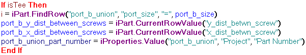

if isTee Then
i = iPart.FindRow("port_b_union", "port_size", "=", port_b_size)
port_b_y_dist_between_screws = iPart.CurrentRowValue("y_dist_betwn_screw")
port_b_x_dist_between_screws = iPart.CurrentRowValue("x_dist_betwn_screw")
port_b_union_part_number = iProperties.Value("port_b_union", "Project", "Part Number")
End If
Todo este bloco deve ser incluído dentro de uma If isTeesentença com o propósito de que estas linhas sejam processadas unicamente no caso de um bloco múltiplo tee-style. A declaração If isTee Then é equivalente a If isTee = Verdadeiro Then, mas fornece um formato de expressão mais conciso.
Em primeiro lugar, seleciona-se a devida linha na tabela de iPart da peça de união, correspondente ao valor do parâmetro port_b_size; a seguir, extraem-se os valores a serem utilizados nos deslocamentos de padrão x e y. Depois, é extraído o número de peça de união e seu valor é armazenado em outro parâmetro para ser utilizado como referência posteriormente.

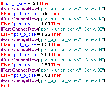

If port_b_size = .50 then
iPart.ChangeRow("port_b_union_screw", "Screw-01")
elseif port_b_size = .75 then
iPart.ChangeRow("port_b_union_screw", "Screw-02")
elseif port_b_size = 1.00 then
elseif port_b_size = 1.25 then
iPart.ChangeRow("port_b_union_screw", "Screw-03")
elseif port_b_size = 1.50 then
iPart.ChangeRow("port_b_union_screw", "Screw-04")
elseif port_b_size = 2.00 then
elseif port_b_size = 2.50 then
iPart.ChangeRow("port_b_union_screw", "Screw-05")
elseif port_b_size = 3.00 then
iPart.ChangeRow("port_b_union_screw", "Screw-06")
End If

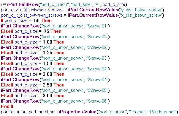

A regra para a Porta C é quase a mesma que para a Porta A, exceto pelo fato de que tudo o que referenciar a Porta A deverá, obrigatoriamente, referenciar a Porta C.
i = iPart.FindRow("port_c_union", "port_size", "=", port_c_size)
port_c_y_dist_between_screws = iPart.CurrentRowValue("y_dist_betwn_screw")
port_c_x_dist_between_screws = iPart.CurrentRowValue("x_dist_betwn_screw")
If port_c_size = .50 then
iPart.ChangeRow("port_c_union_screw", "Screw-01")
elseif port_c_size = .75 then
iPart.ChangeRow("port_c_union_screw", "Screw-02")
elseif port_c_size = 1.00 then
elseif port_c_size = 1.25 then
iPart.ChangeRow("port_c_union_screw", "Screw-03")
elseif port_c_size = 1.50 then
iPart.ChangeRow("port_c_union_screw", "Screw-04")
elseif port_c_size = 2.00 then
iPart.ChangeRow("port_c_union_screw" "Screw-04")
elseif port_c_size = 2.50 then
iPart.ChangeRow("port_c_union_screw", "Screw-05")
elseif port_c_size = 3.00 then
iPart.ChangeRow("port_c_union_screw", "Screw-06")
End If
port_c_union_part_number = iProperties.Value("port_c_union", "Project", "Part Number")
