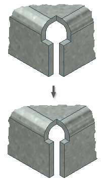

com a Chapa de Metal Padrão, é possível aplicar rapidamente diferentes estilos às peças no modo de atacado. Também é possível acessar diretamente ao Editor de Estilos e Normas através da caixa de diálogo Valores padrão de chapa para executar alterações nos próprios estilos.
  1. Se fechar a caixa de diálogo Valores padrão de chapa para utilizar os comandos do painel Medir, selecione o comando Valores padrão de chapa novamente na faixa de opções ou no menu de indicadores .
  2. Clique no botão Editar próximo ao menu Regra de Chapa de Metal .
  3. Selecione a guia Canto, então mude o valor do Tamanho do Alívio para Espessura * 4.
  4. Clique em Salvar. O programa aplica a alteração de estilo à peça.
