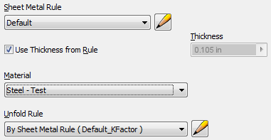

ou clique com o botão direito do mouse e selecione Valores padrão de chapa no menu de indicadores. Como você salvou os estilos, os criou na Biblioteca de Estilos, eles estão disponíveis para aplicar nesta peça.
- Do menu suspenso Regra da Chapa de Metal , selecione Estilo de Teste da Regra de Chapa de Metal
- Assegure-se de que a opção Usar espessura da regra está selecionada.
O Espessura do arquivo de entrada e o espessura que você especificou para o Estilo de Teste de Regra de Chapa de Metal é exibido no arquivo.
- A partir do Material menu lista suspensa, selecione Aço - teste.
- Clique em Aplicar. O programa aplica os estilos à peça.

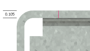

- Para confirmar, é possível usar o painel comando na guia de Ferramentas , Medição para executar duas checagens.
