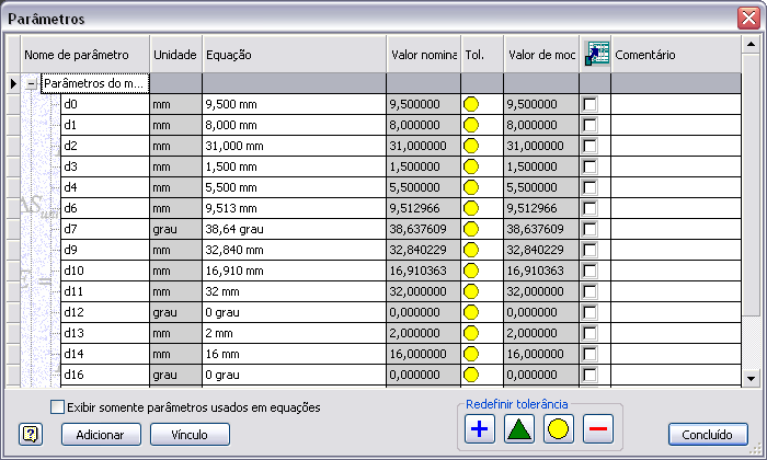

Nozzle.ipt é exatamente como qualquer outra peça em que é definido por um parâmetro. Os parâmetros são valores atribuídos aos elementos que você criou. À medida que você cria esboços e operações o Autodesk Inventor atribui automaticamente parâmetros aos valores que controlam os elementos.
- Na faixa de opções, clique na
guia Gerenciar
painel Parâmetros
Parâmetros
para abrir a caixa de diálogo Parâmetros.
- Reveja a lista de parâmetros de modelos já determinados nesta peça.
- Sempre que você dimensiona um elemento ou é define uma operação o Autodesk Inventor atribui um nome de parâmetro a esse valor.
- Cada parâmetro do modelo é assinalado pela letra d. Você pode editar qualquer parâmetro, entretanto,d está reservado para parâmetros de nomes. Para evitar conflitos, não utilize prefixos quando definir parâmetros na tabela externa.
- Para editar um nome ou uma equação de um parâmetro, clique na célula que você deseja alterar.
- Utilize o mesmo método para adicionar comentários.
