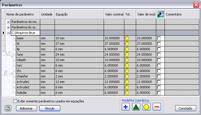

Conecte suas Tabelas externas
  1. Clique em Conectar na caixa de diálogo de Parâmetros.
  2. Selecione o arquivo nozzle.xls que você criou.
  3. Clique em Abrir.
    O programa importa a tabela externa na caixa de diálogo Parâmetros.
  4. Revise os nomes e os valores dos parâmetros.
  5. Clique em Concluir quando você estiver pronto.
