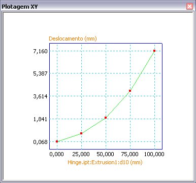

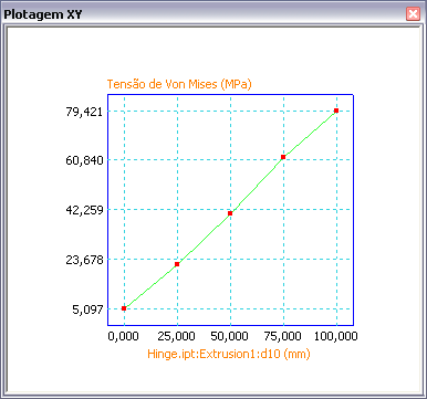

Plotagens XY
Com estudos paramétricos, é possível visualizar os resultados como uma plotagem XY bidimensional.
  1. No navegador, selecione o Tipo de resultados (Tensão de Von Mises, Deslocamento e assim por diante) que esteja interessado em ver em uma plotagem.
  2. Clique com o botão direito do mouse na linha do parâmetro e clique em Plotagem XY. Uma janela com a Plotagem XY é exibida sobre a região do desenho. A janela pode ser redimensionada.
A seguinte imagem foi retirada da mesma simulação que a imagem anterior. No entanto, a Plotagem XY é para resultados de Deslocamento, ao invés de Tensão de Von Mises.

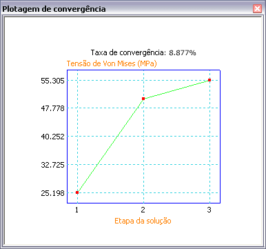

Plotagens de convergência
Os critérios de convergência que são usados para atingir uma solução são definidos. É possível, então, visualizar a plotagem de convergência resultando, que mostra o número de refinamentos usados e os valores de parâmetros associados com cada refinamento.
Para visualizar uma plotagem XY da convergência resultante, é preciso ter editado as Configurações de convergência e definido o Número máximo de refinamentos h como maior do que zero. Clique com o botão direito do mouse no nó da pasta Resultados no navegador, e clique em Plotagem da convergência. Os critérios de convergência são definidos na caixa de diálogo Configurações de convergência.
  1. No painel Preparar, clique em Configurações de convergência. A caixa de diálogo é exibida.
  2. Especifique a porcentagem do Critério de interrupção da convergência necessária.
  3. Especifique o Tipo de resultados no qual executar a convergência.
  4. Especifique quaisquer Seleções geométricas
  5. Especifique o Número máximo de refinamentos h a usar.
  6. Especifique o Limite de refinamentos h.
  7. No painel Resolver, clique em Simular. Aguarde até que a simulação termine.
  8. No painel Resultado, clique em Plotagem de convergência. A plotagem é exibida em uma janela sobre a região do desenho.
