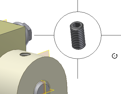

  7. Inicie o comando Inserir componente.
  8. Insira duas cópias de 6 mm SHCS.ipt na montagem.
  9. Gire os componentes, se necessário, para colocar a abertura hexagonal para acima, como é mostrado na próxima figura.
  10. Inicie o comando Restringir e insira uma restrição Coincidência/Coincidência entre o eixo do prendedor e o eixo do furo.
  11. Selecione Aplicar e repita a operação para o outro prendedor. Clique em OK para aplicar a restrição e finalizar o comando.
