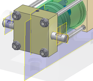

    Para alinhar o centro da área plana do pino de bloqueio com o furo com rosca da base, criaremos um eixo de trabalho no pino de bloqueio.
  5. Clique duas vezes em um dos pinos de bloqueio ou clique com o botão direito do mouse e selecione Editar no menu de indicadores para iniciar uma operação de edição no local.
  6. Na guia Visualizar painel Visibilidade , selecione Visibilidade de objeto e assegure-se de que Todas as operações de trabalho está ativado para ver a geometria de trabalho.
  7. Na guia Modelo 3D painel Recursos de Trabalho , selecione Eixo de trabalho.
  8. Selecione Plano de trabalho1 e Plano XZ na pasta Origem de Pino de bloqueio para criar um Eixo de trabalho na metade do corte plano. Deve aparecer um eixo de trabalho no centro da seção plana, como é mostrado na próxima figura.
  9. Clique com o botão direito do mouse e selecione Concluir edição no menu de indicadores. Alternativamente, selecione o comando Voltar na guia Modelo 3D para concluir a edição local e voltar à montagem.
  10. Inicie o comando Restringir e insira uma restrição Coincidência/Coincidência entre o novo eixo de trabalho e o eixo situado no centro do furo roscado.
  11. Clique em Aplicar para inserir uma restrição.
  12. Insira uma restrição Coincidência/Coincidência entre os dois eixos do pino de bloqueio restante para posicionar o pino no furo.
  13. Clique me OK para aplicar a restrição e sair da caixa de diálogo. Os pinos de bloqueio estão totalmente restringidos em uma posição alinhada com os furos com roscas.
