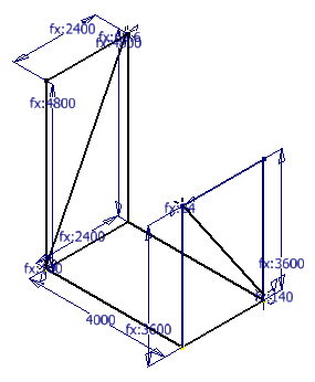

Este tutorial utiliza um modelo esquemático para localizar e criar membros de estrutura. Crie uma montagem e insira o modelo esquemático.
Esta parte é composta de um esboço 2D e outro 3D, que em conjunto definem o modelo esquemático de amostra. Utilize este modelo de peça para definir a localização e a extensão dos componentes da estrutura da montagem.
