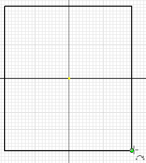

  3. Esboce um retângulo com os lados de aproximadamente 10 polegadas. O tamanho e a forma exatos não são importantes.
  4. Clique no comando Concluir esboço na faixa de opções, ou clique com o botão direito do mouse e selecione Encerrar esboço 2D no menu de indicadores para sair do esboço.
