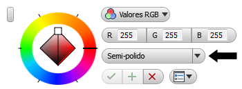

    Recurso ou Face
  1. Edite a peça.
  2. Na Barra de Ferramentas de Acesso Rápido, clique em Ajuste .
  3. Usando a interface em tela, selecione uma Aparência.
