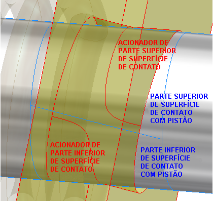

Na imagem seguinte, observe que as superfícies do pistão e o acionador estão divididas em várias faces. Deste modo, as superfícies de contato são definidos de forma mais explícita.
